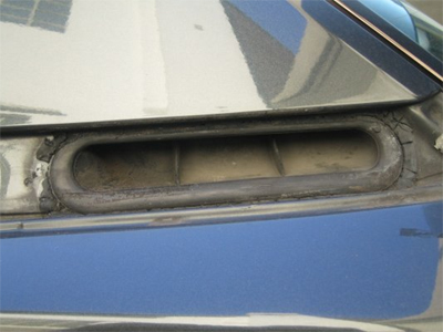

  • Kabeldurchführung an der A-Säule beginnt an der Dichtung zu rosten. Meist ein Ergebnis des mangelhaften Scheibentauschs. Selbst noch nicht erlebt.

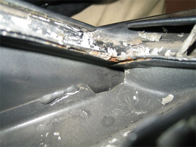

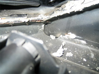

  • Untere Ecken der Heckscheibe (merkt man, wenn der Kofferraum feucht wird, schaut mal unter die Hutablage vom Kofferraum aus, da seht ihr auf jeder Seite zwei Blechnasen, die dann schon leicht anfangen zu rosten) Fertigungsproblem, da an den Ecken drei Bleche (Dachblech, Kotflügelblech und Verstärkungsblech) aufeinandertreffen und diese mit der damaligen Technik nicht geschweisst werden konnten. Die Bleche wurden gelötet, sobald das Flussmittel wieder feucht wird, reagiert es aggressiv und beginnt mit der Korrosion.

Deutlich kann man den gerissenen Kleber der Gummitülle erkennen.

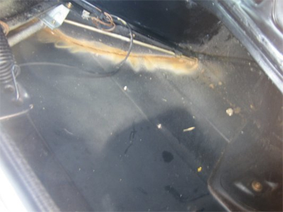

Neben dem Mercedes-Symbol erkennbar: Das Rinnsal, wenn Wasser eindringt.
Hier mal eine vergrößerte Aufnahme.

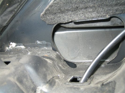

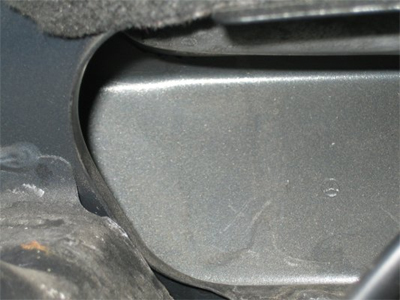

Heckscheibenanschluss rechts. Tropfspuren sind erkennbar.
Heckscheibenanschluss links.

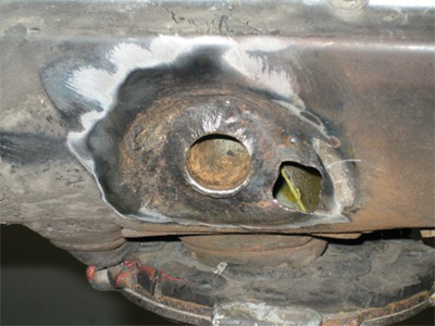

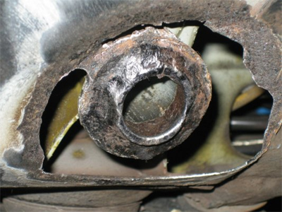

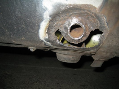

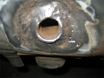

Wagenheberaufnahme rechts, ziemlich fertig.
Nahaufnahme.
Da geht noch was.
Fast nichts mehr übrig.

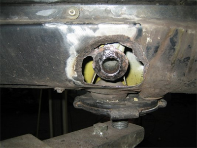

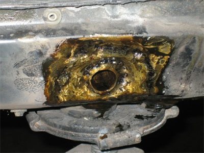

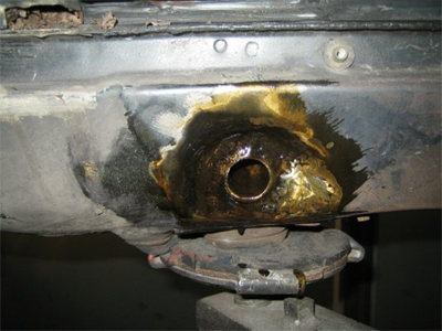

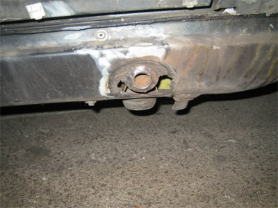

Zugeschweisst mit selbstgedengeltem Blech (Dank an Peter), mit Fertan angepinselt.
Linke Seite vorne, nur zwei kleine Lunker?
Zu schön wäre es gewesen...
Selbstgedengeltes Blech eingeschweisst (ebenfalls meinen Dank an Peter), mit Fertan angepinselt.

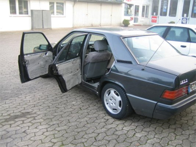

Hohlraumversiegelung mit Mike Sanders
Auf dem Hof der Firma Weiser in Düsseldorf.

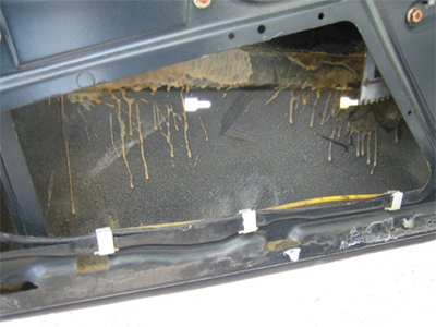

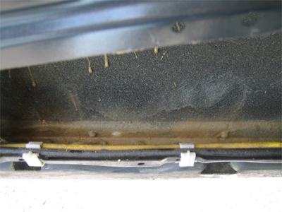

Tür vorne von innen.
Abläufe der Türen natürlich auch gut eingedeckt.

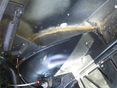

Kofferraum, Radmulde rechts.
Kofferraum, Radmulde links
Alles in allem wurden 12kg Mike Sanders in die Hohlräume eingebracht, wieviel ich mittlerweile noch per Hand nachgepinselt habe und wieviel wieder ausgelaufen ist, weiss ich nicht. Da die vorbereitenden Massnahmen (Demontage der Beplankung, Innenraum, Radlaufschutz vorne, Kofferraum, Gitter unter der Frontscheibe etc.) in Eigenarbeit durchgeführt wurden, hielt sich der finanzielle Aufwand in Grenzen. Anfangs wurde ich von der Aussage: "Mal schauen, wo wir überall noch Löcher bohren müssen." etwas verunsichert, aber Mercedes hat hier gute Arbeit geleistet, unter dem Seitenschweller verbergen sich mehr als genug Öffnungen, um mit der Hohlraumlanze überall hinzugelangen.
